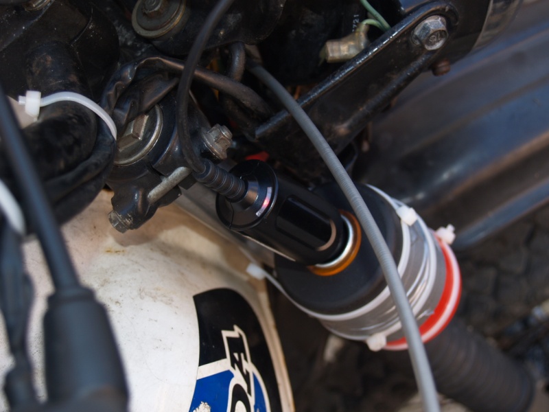

As tu des jambes de force, sur les porte bagages ? parce que les contraintes sont vraiment énormes! et pour les vis, n'hésites pas à mettre du Loctite... à mon premier raid de l'amitié, j'ai abandonné à cause d'une divergence entre ma selle et mon cadre sur la piste à suivre...
- Nombre de messages : 10198
Re: traversée des pyrennées en 125 xls, la preparation...
trialxls a écrit:As tu des jambes de force, sur les porte bagages ? parce que les contraintes sont vraiment énormes! et pour les vis, n'hésites pas à mettre du Loctite... à mon premier raid de l'amitié, j'ai abandonné à cause d'une divergence entre ma selle et mon cadre sur la piste à suivre...

Salut a tous,je reviens aprés de longues vacances trés occupées.trialxls a écrit:As tu des jambes de force, sur les porte bagages ? parce que les contraintes sont vraiment énormes! et pour les vis, n'hésites pas à mettre du Loctite... à mon premier raid de l'amitié, j'ai abandonné à cause d'une divergence entre ma selle et mon cadre sur la piste à suivre...
J'avoue que vous m'avez un peu fait flipper avec les jambes de force,j'y ai donc remedié....

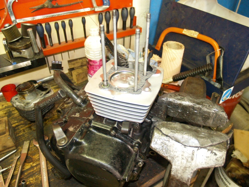

J'ai fini de modifier les trois motos en eclairage 12 volts avec des regulateurs de yamaha 125 majesty et ca a l'air de fonctionner plutot bien aprés essais.Par de surchauffes,pas d'ampoule claquées et un eclairage "de la mort"
La Xr fonctionne bien malgrés quelques caprices au demarrage et à froid,par contre RAS à chaud,je surveillerait le circuit du starter.
La rouge et bleue (la mienne) va bien aussi,le moteur est vraiment trés sain mais je vais retirer les cales dans la fourche qui la rendent trop reactive.Je vais mettre des ressorts de soupapes comme sur les autres,ca va super.
La noire est devenue blanche,elle a recupéré le reservoir de secours car le sien etait troué de partout par la rouille.En revanche,elle me pose un probleme car elle fume beaucoup trop,surtout à la décélération,comme un gros 2t des années 70'
Le moteur a une compression de 9,5 à 1,ce qui est trés bien,et quand je l'ai ouvert,rien ne m'a paru anormal.Pas de jeu excessif,pas de rayures sur la chemise du cylindre,toutes les cotes dans les tolerances,reniflard pas bouché..J'ai tout refermé avec des joints neufs,tous les joints y compris spy et queues de soupapes,segments tiercés,toutes pieces nettoyées et controlées,soupapes rodées,la totale quoi....D'où peu bien venir cette huile?aucune idée.Peu etre que la chemise du cylindre est criblée de micro cavités crées par la rouille aprés un long stockage et qui emprisonnerai de l'huile,j'ai déjà vu ça sur une vieille meule......a creuser.Voilà c'est a peu prés tout.A+

salut à tous.
La preparation des motos touche a sa fin...ouf
La modif 12 volts marche du tonnerre,j'ai meme installé un allume cigare sur l'xls de Christophe,ca servira à mainteenir en charge le telephone portable et autre GPS eventuellement.
Mon probleme de fumée bleue ne s'arrangeant pas,j'ai repris les compressions,et le moteur en question me donnait le meilleur taux des trois....J'ai donc redeposé le moteur,qui etait plein d'huile dans la chambre de combustion et conduit d'echappement.
Le cylindre presentait des aureoles superficielles d'oxydation,comme sur pas mal de moteurs longtemps restés sans tourner,ne m'avait pas inquieté plus que ça,mais je pense que l'huile parvenait à remonter par là.J'ai donc commandé chez Motoshop 06 le kit cylindre piston+joints haut moteur "made in china" pour 88 roros et une fois monté,le miracle,plus de fumée....La moto marche du tonnerre?Esperons que ca tiendra le temps de la rando(avec les chinoiseries je suis mefiant,mais à ce prix là c'est tentant d'essayer
Voili voilou,y'a'pu'ka.
Nous allons faire les premiers essais sur trois jours la semaine prochaine en Auvergne,avec les deguisements et la bagagerie

Jarvic18- en couple avec son xl
- Nombre de messages : 2127
Je ne suis pas sur que ton gps reste longtemps fixé sur le compteur...si j'etais toi je fairai un autre systeme de fixation, car la ventouse a des vertues certes, mais en tout terrain, elle vas lacher l'affaire..
