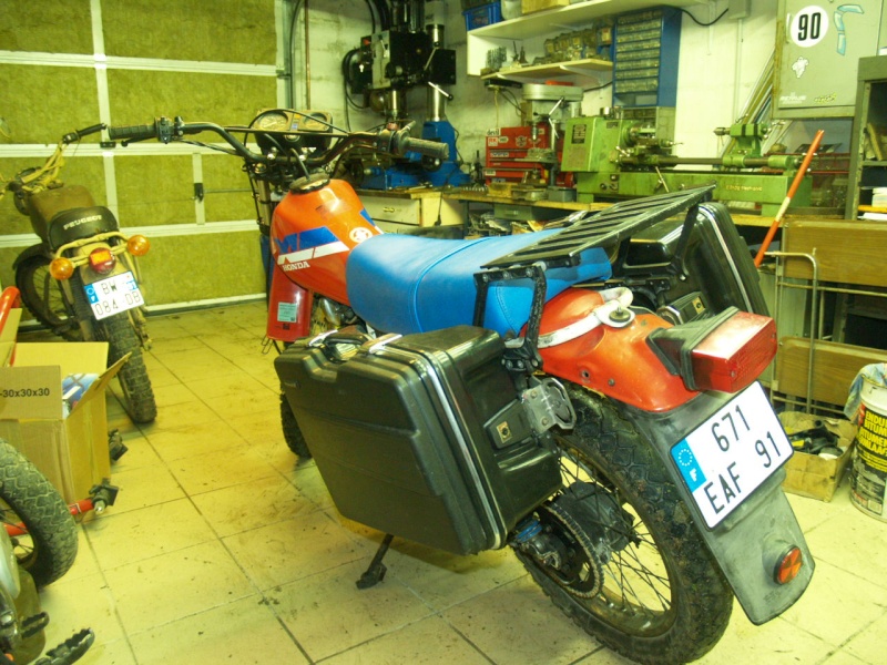

Message par jejezaza Dim 18 Déc 2011 - 15:46
Justement,elle le gardera pas.
On va devoir survivre une semaine à trois dans ces contrées hostiles et il va falloir partir chargés.
C'est pourquoi j'ai acheté avant hier deux valises Krauser avec leur porte paquet:elles sont solides,etanches,ferment à clé et je pourrait les monter sur ma BM R 100 aprés.
pour les autres j'ai adapté des vieux portes paquets plus grands sur lesquels on fixera des sacoches.
traversée des pyrennées en 125 xls, la preparation... 1138885091

Message par jejezaza Mar 24 Jan 2012 - 9:47
Salut à tous.
J'ai rien posté depuis un bout de temps,du coup j'ai plein de trucs à dire..Les moteurs sont refermés depuis hier...
traversée des pyrennées en 125 xls, la preparation... P1201010
traversée des pyrennées en 125 xls, la preparation... P1201011
traversée des pyrennées en 125 xls, la preparation... P1201012
Quelques mots au sujet des joints moteurs.Sur le site Moto .fr ou j'ai acheté les miens ils ne proposent qu'une seule reference pour tous les xl or chez athena,il y a trois references.Ensuite ces pochettes sont faites pour la refection complete d'un moteur avec joints de queues de soupapes mais il manque les toriques de pompe à huile,de pipe d'admission,de bouchon de vidange et de vis de rochet de kick,et ne contiennent aucun joints spy.
J'ai donc acheté un kit joints spy,mais il ne contiennent pas le spy d'allumeur et le spy de came d'embrayage....Un peu compliqué tous ca..
Le plus de boulot m'a été donné par le moteur de la XR.Refection de la boite(2nde qui sautait),resertissage du pignon sur la cloche d'embrayage,remplacement pompe à huile,epurateur centrifuge etc...
Gros travail sur le carter d'embrayage qui avait la portée du bossage de passage d'huile trés abimée et pas etanche.
J'ai du recharger un peu a la soudure alu et fraiser proprement la portée. traversée des pyrennées en 125 xls, la preparation... 4472
Reste à faire les parties cycles.
traversée des pyrennées en 125 xls, la preparation... P9140512
Ce week end,j'ai emmené mes deux potes Bruno et Christophe faire les soldes chez mon ancien patron qui nous a cassé les prix en huit.On s'est donc habillé de la tete aux pieds pour une bouchée de pain:
traversée des pyrennées en 125 xls, la preparation... P1221010
C'est beau hein!!
La suite bientot
