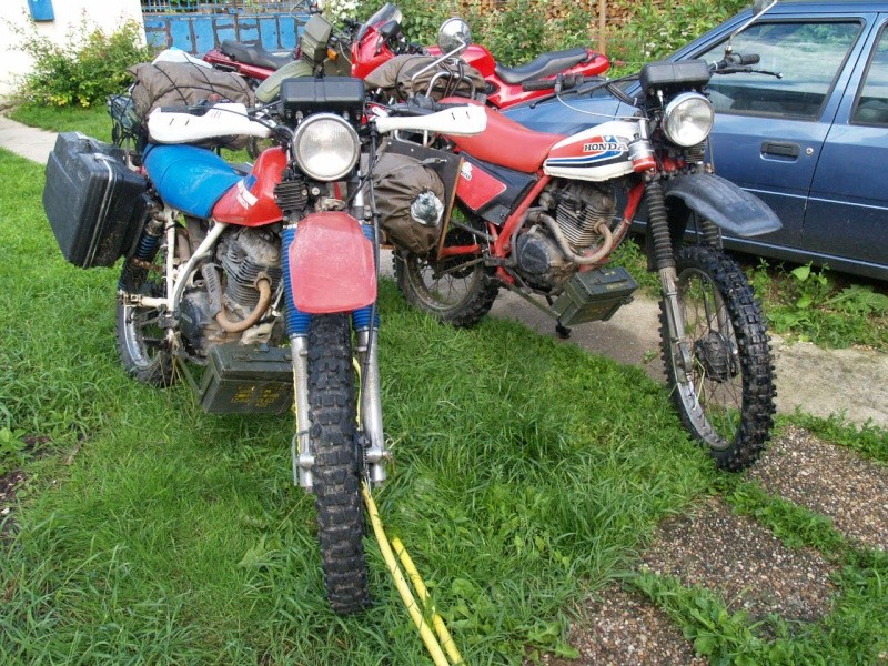

Salut à tous,me revoilà.
J'ai pas mal bossé sur les becanes et on a fait 50 km d'essai dans les chemins gras et inondés de seine et marne avec les motos chargées comme au jour J,puisque nous partons vendredi prochain.Déjà!
Nous avons achetés tous le materiel necessaire pour ce trip et rassemblé l'outillage et les pieces de rechange pour assurer l'entretient.
J'ai d'ailleurs decouvert un site allemand specialisé dans le surplus militaire et j'y ai fait une grosse commande,notament trois boites de munitions americaines etanches pour y loger l'outillage et les pieces ...traversée des pyrennées en 125 xls, la preparation... - Page 5 P6161310[/url
Ainsi placées à l'avant elles permettent de mieux repartir la charge.
J'ai revu un peu la bagagerie sur la moto de Christophe avec une valise d'un coté et un support en CPPA de l'autre pour y empiler les tentes.
J'ai pris egalements des sacs etanches de l'armée suisse pour la speleo,trés utiles pour garder les affaires au secs et téstés avec succés aujourd'hui...
[url=https://servimg.com/view/15947710/52]traversée des pyrennées en 125 xls, la preparation... - Page 5 P6161311
Les motos chargées sont trés maniables,on sent vraiment pas de mauvaises reactions et les Michelins enduros c'est d'l'a Balle...
En 120,avec les rehausses,ca touche pas pouce
Question autonomie,j'ai fait 173 km avec moins de 6 litres de sp 98,pas chargé et au rythme du rodage,c'est pas mal
traversée des pyrennées en 125 xls, la preparation... - Page 5 P6161312
L'eclairage 12 v tient le coup, j'ai mis des protéges mains sur ma moto et un guidon alu qui trainait.
J'attend avec impatience les cylindres/pistons pour le xr et ma moto que je dois acheter à motoshop06,mais ils sont bloqués en douane depuis un moment,et si je les reçois ce sera au dernier moment,ça va etre tendu....
Voilou,encore quelques petites mises au points et on sera fin prés..ouf

Super prépa les bécanes! La caisse à munitions c'est top!!!! Surtout l'emplacement.
Par contre petit inconvénient des choses étanches : l'humidité qui rentre on se forme ne sort pas!! penser à aérer à l'arrêt.
Malgré la charge sur l'arrière la moto ne lève pas facilement? En vélo c'était parfois gênant d'avoir tout sur l'arrière et "en hauteur", le centre de gravité n'est plus au bon endroit. La boite à munition elle est idéalement placé par contre.
Conseil dans les pièces de rechange : des leviers de frein et d'embrayage! Éventuellement des cocottes mais pour ma part c'est toujours le levier qui casse car fragile. Et les protèges mains n'y changent rien car les leviers sont tellement grands que généralement le protège main se déforme ou tourne lors du choc et paf le levier!
Dernier conseil, mais c'est peu être qu'une impression sur les photos et chacun son style : mais le guidon vers l'avant donne plus de maniabilité, ne pas hésiter à le mettre au moins droit plutôt qu'incliné vers soi.

Message par jejezaza Mar 19 Juin 2012 - 15:45
Merci pour les encouragements et pour les conseils.
Tous les leviers ont une encoche taillée à la lime derriere la boule pour qu'ils cassent "au bon endroit".
En pieces de rechange j'ai pris:
Deux leviers
Un jeu de disques d'embrayage
un jeu de cables complet plus serres cables
un carbu
un piston complet
un joint de culasse
tout un allumage sauf stator
deux chambres à air (av et ar) plus rustines et bombe anti crevaison
une chaine secondaire+maillon attache rapide
des ampoules
du fil electrique et quelques cosses
Pas mal d'outillage,scotch americain,colliets rilsans,fil de fer,patte à joints etc.....
Pour les guidons j'ai tendance à les mettre en ligne avec les tubes de fourche,je vais essayer de les mettre plus en avant.
Pour le chargement,on prendra bien soin de mettre les choses les moins lourdes en hauteur,et les plus lourdes plus prés du sol.
