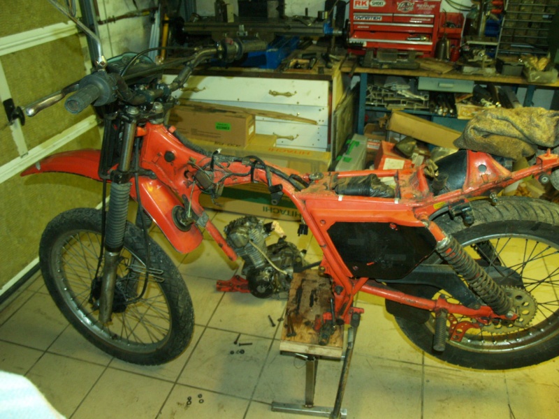

Cet aprés midi,j'ai bien bossé.
Le moteur du xr a retrouvé sa place dans son cadre et a redonné de la voix.
Ca fait plaisir et il tourne comme une Rollex.

J'ai mis un pneu de trial et des chambres a air enduro epaisseur 4 mm,et la couronne 52 dents est en place.

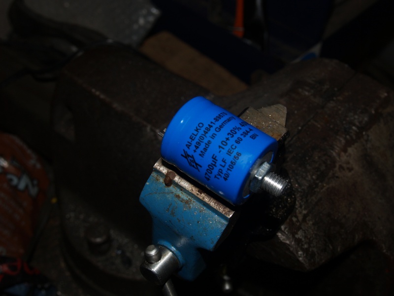

J'ai egalement refait des cables neufs et mis le fameux condensateur qui remplace la batterie

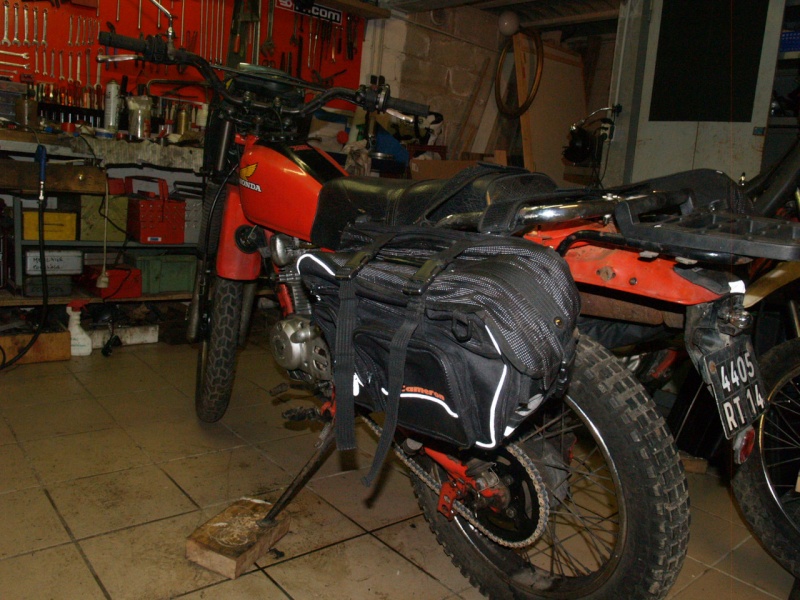

Salut,j'avais un peu de temps cet aprem.:usinage des vis BTR pour le pignon de 13 et ça passe juste...
traversée des pyrennées en 125 xls, la preparation... - Page 2 P1251010
Depoillage de l'avant du XR pour refaire la fourche et roulements de directions qui sont bien pourris.
Je pense que je vais mettre des ressorts de soupapes à la place d'entretoises pour rendre la fourche moins molle sans qu'elle ne talonne trop vite....
traversée des pyrennées en 125 xls, la preparation... - Page 2 P1261010
Sinon il va falloir que je me penche sur le circuit d'eclairage qui claque les ampoules et donne 40 volts en sortie du redresseur.... traversée des pyrennées en 125 xls, la preparation... - Page 2 4472

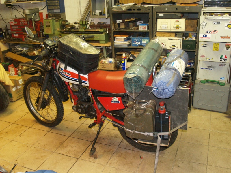

Salut à tous,voici quelques nouvelles.Le XR de Bruno est presque terminé.
La fourche semble ok avec ses deux ressorts de soupapes dedans.
J'ai du changer la jante avant trop oxydée à l'interieur,les freins,cables,chambres et fonds de jantes sont neufs.
Je refait les cables de frein avant avec du cable diam 2,5 mm dans la gaine d'origine avec boule en laiton soudées en haut et gros serre cable en bas,les cables de depannage en diam 2mm sont decidement trop fin pour le frein et font ressort .
traversée des pyrennées en 125 xls, la preparation... - Page 2 P2011010
traversée des pyrennées en 125 xls, la preparation... - Page 2 P2011011
J'ai adapté des vieux pares carter de honda NTV qui trainaient depuis longtemps pour en faire des supports pour les sacoches souples.Ca va trés bien mais y-a plus la place pour la jolie trousse a outil du XR...
J'envisage serieusement de passer en eclairage 12 volts,les ampoules sont plus faciles à trouver.
Je pense que je vais utiliser le circuit de charge batterie que je vais reguler en placant une diode zener 12v traversée des pyrennées en 125 xls, la preparation... - Page 2 128235 je sais pas trop en fait..

jejezaza a écrit:Ca va trés bien mais y-a plus la place pour la jolie trousse a outil du XR...
Il n'y a pas une possibilité de la fixer sur les sangles des valises? traversée des pyrennées en 125 xls, la preparation... - Page 2 24323

T'inquiete,elle est retirée que pour la radonnée,on la remettra aprés,en plus le sky est dechiré tout le long de la fermeture,il faudra que Bruno la fasse refaire.

Message par jejezaza Ven 17 Fév 2012 - 10:11
Salut a tous,me voilà de retour.
J'ai bien bossé,la troisieme moto,celle de Christophe,est enfin remontée.
Pas de probléme pour la mecanique ca tourne nickel,et tout ce qui se trouve autour est neuf,comme sur les autres:pneus,chambres,freins,cables et des centaines de petites choses qui doivent vues quand une moto est immobilée depuis des années.
Au depart elle etait noire,mais elle a herité du reservoir blanc de secours,car l'autre etait completement pourri et tout troué..
traversée des pyrennées en 125 xls, la preparation... - Page 2 P2161013
J'ai fait un systéme de tendeur de chaine" automatique" un peu moins compliqué que sur la mienne.
traversée des pyrennées en 125 xls, la preparation... - Page 2 P2161010
J'ai aussi commencé la fabrication d'un porte bagages pour les differents bidons,pieces et outillages.
traversée des pyrennées en 125 xls, la preparation... - Page 2 P2161011
traversée des pyrennées en 125 xls, la preparation... - Page 2 P2161012
Encore un peu de boulot pour terminer tout ca mais on va dejà pouvoir tester les motos.
Dernier souci:l'eclairage.
Le 6 volts c'est sympa mais le circuit d'eclairage est super mal conçu,les ampoules sont trés cheres et pas faciles à trouver aujourd'hui.
Je pense que je vais passer l'eclairage av et ar en 12 volts en branchant un redresseur regulateur de moto moderne en sortie de stator,relié a un gros condensateur de stockage pour virer la batterie....Beaucoup d'entre vous ont discuté de ce sujet ici,c'est pas pour rien..
a+
