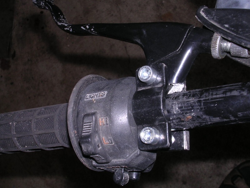

Depuis le temps que mon pneu arrière me faisait de surprises, hier j'ai fait le grand saut en voulant éviter un lapin de garenne. J'ai le cul qui a ripé et je me suis mis à zigzaguer pour finir à plat ventre sur ma monture qui ne voulait plus s'arreter, j'utilise le contacteur rouge et ça s'arrete enfin. Il est maintenant venu le moment de faire le bilan, je me relève et fait le tour de la pauvre bécane en dansant et sautillant pour faire bouger tous mes membres, tout va bien à part un peu mal aux jambes et aux bras mais rien de cassé ni de déchiré.
Je relève l'engin et là c'est plus triste, le guidon est tordu, le phare est écrasé et rempli de terre, le garde-boue a fait un huit et est félé en plusieurs places.
Je redémarre au bout d'un bon moment car quand on actionne se commutateur, on ne pense jamais à le remettre sur "ON".
Je fais les 10 km pour rentrer avec le guidon tordu et sans forcer de crainte que quelque-chose soit déterioré sans l'avoir vu.
[img]Première gamelle ça fait drôle. Imgp4110[/img]
En une heure, j'ai réussi à redresser le phare, le compteur est droit mais le guidon résiste. Je le dépose et c'est asser facile à déséquiper.
Un fois dans l'étau et avec un bout de tube dedans, il fait moins le malin. Je le place sur un plan bien droit pour qu'il soit bien symetrique et au bout de quelques traction c'est bon et je remonte tout et fait un éssais chez moi.
Je peux aller fêter le 14 juillet avec l'esprit clair.
Ce matin j'ai même pu aller travailler avec mais le guidon est de travers.
Ce soir, j'ai repris les travaux aprés un bon nettoyage. le phare devra être remplacé mais ça ne presse pas.
Pour le guidon , vu qu'il est symetrique, je pense que les tés de fourche sont en cause mais comment faire.
Je cales mes roues avec deux règles en esperant qu'elles se placeront comme en roulant droit et je desserre mes tubes de fourche pour rendre le guidon souple et en mesurant les distances entre les bouts du té supérieur et les fixations des amortos arrierre, je mets mon guidon bien droit et bloque mes tubes de fourche.
Demain je saurais si c'est bon et si quelqu'un a une aure technique c'est volontier[img]Première gamelle ça fait drôle. Imgp4310[/img]

sur la photo j'ai l'impression que ton foureau de fourche droit en a pris un coup :scratch:

La fourche est intacte et c'est vrai que sur la photo elle a l'air cintrée.
